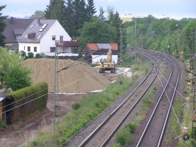

Übrigens wurden in Moosburg auf ner Wiese zwei riesige Haufen aufgeschüttet: einer mit Sand oder Erde oder sowas und einer mit alten (dunklen schwarzen) Schotter. Der Schotter ist aber auf dem Bild nicht gscheit erkennbar:
Fotografiert von der Straßenbrücke in Moosburg
Entlang der Strecke stehen auch überall solche Warnsignal-Dinger, sobald die Strecke belegt wird, trötet es ganz laut aus den Lautsprechern und ein Warnblinken geht an. Das kommt ganz schon oft und hört man ca. 1 bis 2 km weit, wenn man genau hinhört. Den Anwohnern dürfe das so ziemlich den Schlaf kosten. :ph34r:

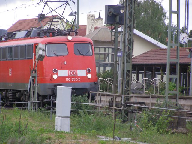

Übrigens nochwas von gestern, eine RB hatte eine 110er vor dem Steuerwagen und eine 143er hinten abgebügelt dabei. Gibts aber öfters (sorry für die schlechte Qualität, sind nur Schnappschüsse):
110 352 vorne vor dem Steuerwagen
