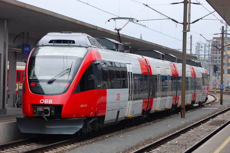

Mit dem elektrischen TALENT 1 bin ich auf der S-Bahn Wien gefahren, der ist leise.
Mit dem TALENT 2 bin ich noch nicht gefahren, kann jemand etwas dazu sagen, wie leise/laut der innen ist?
Der 440 ist innen ebenfalls leise (eines der wenigen Dinge, die ich am 440 gut finde).
Im FLIRT hört man außer an den Fahrzeugenden in Maschinenraumnähe zwar naturgemäß keine Elektrik-/Motorgeräusche, dafür sind in den Mittelwagen die Rollgeräusche lauter als im 440.
Der 425 ist in niedrigen Geschwindigkeitsbereichen bekanntermaßen sehr laut, in hohen Geschwindigkeitsbereichen relativiert sind das.
Vielen Dank für die ausführlichen Antworten. Der Diesel-Talent 1 ist der dann viel lauter wie der elektrische? Den Talent 2 gibt's momentan nur elektrisch oder?

Den elektrischen Talent 1 gibt es siw. nur bei der ÖBB -->4024 und die sind m.E. mäßig laut, d.h. lauter als ET 423 aber leiser als Diesel Talent 1 -->644. Der 642 ist eher wieder ein bis-chen lauter. Die 650 noch mehr. Dann kommt lange nichts bis zu den 610 und 611 und dann die Ohren betäubenden 612.
