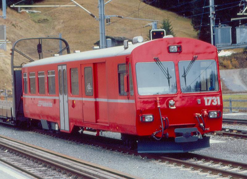

Beiträge: 2753
Also bei den Autozügen durch den Vereinatunnel (Rhätische Bahn) gibts einen Steuerwagen. Das ist jetzt natürlich kein klassischer Güterzug, aber es sind ja im Prinzip doch Güterwagen. Der Steuerwagen bietet ein Gepäckabteil und einige Sitzplätze für die Motorradfahrer. Die Autofahrer bleiben im Auto sitzen während der Fahrt.
Ein besseres Bild hab ich jetz nicht gefunden: http://www.bahnbilder.de/bilder/37028.jpg
Das ist für mich aber mehr ein Personenzug mit Autobeförderung... Der Personenwagen ist aber zumindest bei dem Zug durch den Furka-Basistunnel auch für Fußgänger - beim Bahnhof Realp latschen die dann einmal über den ganzen Autozug bis zum Terminal :-)

mapic @ 13 Jun 2007, 00:35 hat geschrieben: Das ist jetzt natürlich kein klassischer Güterzug, aber es sind ja im Prinzip doch Güterwagen.
Im Prinzip ja, aber an sich überhaupt nicht. Autotransportwagen, die in (Auto-)Reisezügen eingestellt sind, haben komplett andere Eigenschaften; sind zumeist auch für weitaus höhere Geschwindigkeiten lauffähig, haben Scheibenbremsen, ep-Bremse, HBL-Leitung, eine durchgehende IS-Leitung (daher können da auch Steuerwagen die Signale an die Lok aufnehmen und umgekehrt), eine durchgehende Zugsammelschiene und...einen elektrischen Schluß. Von daher sehen die äußerlich zwar wie ihre vergleichbaren Artgenossen ausm Gütergeschäft aus, sind aber durchweg reisezugtauglich. :)

Boris Merath @ 13 Jun 2007, 00:38 hat geschrieben:Das ist für mich aber mehr ein Personenzug mit Autobeförderung... Der Personenwagen ist aber zumindest bei dem Zug durch den Furka-Basistunnel auch für Fußgänger - beim Bahnhof Realp latschen die dann einmal über den ganzen Autozug bis zum Terminal :-)
Würde ich nicht so sehen. Man bleibt schließlich im Auto (also der Fracht) sitzen, und der Steuerwagen bietet für Personen nur sehr wenig Platz. Dieser Zug ist wirklich nur für Auto- und Motorradfahrer gedacht. Als Fahrgast ohne Fahrzeug kommt man da gar nicht rein. Dafür fahren normale Personenzüge durch den Tunnel.
Hab übrigens noch Bilder von den Wagen gefunden:
http://www.haribu.ch/coppermine/displayima...lbum=1004&pos=0
http://www.haribu.ch/coppermine/displayima...lbum=1009&pos=1
http://www.haribu.ch/coppermine/displayima...?album=63&pos=1
http://www.haribu.ch/coppermine/displayima...?album=64&pos=2
http://www.haribu.ch/coppermine/displayima...?album=65&pos=2
Wir könnten das ganze ja mal als Halbgüterzug bezeichnen :lol:

mapic @ 13 Jun 2007, 20:57 hat geschrieben:Hab übrigens noch Bilder von den Wagen gefunden:
Interessanter Schneeräumer für die Wag ... .jpg]LINK1 LINK2
Ist dies ein richtiger Steuerwagen, oder bloss ein wettergeschützer Unterstand?
Steuerwagen enthält alle Steuerorgane, um die Lok funk- oder drahtgesteuert zu bedienen,
dahingegen bietet ein Unterstand bloss Schutz vor dem Wetter und der Tf steuert immer noch mit dem 'Bauchladen' die Lok.
Interesant ist diese Selbstbau konstruktion auf jeden Fall. War wohl mal ein Führerhaus einer Rangierlok :o
