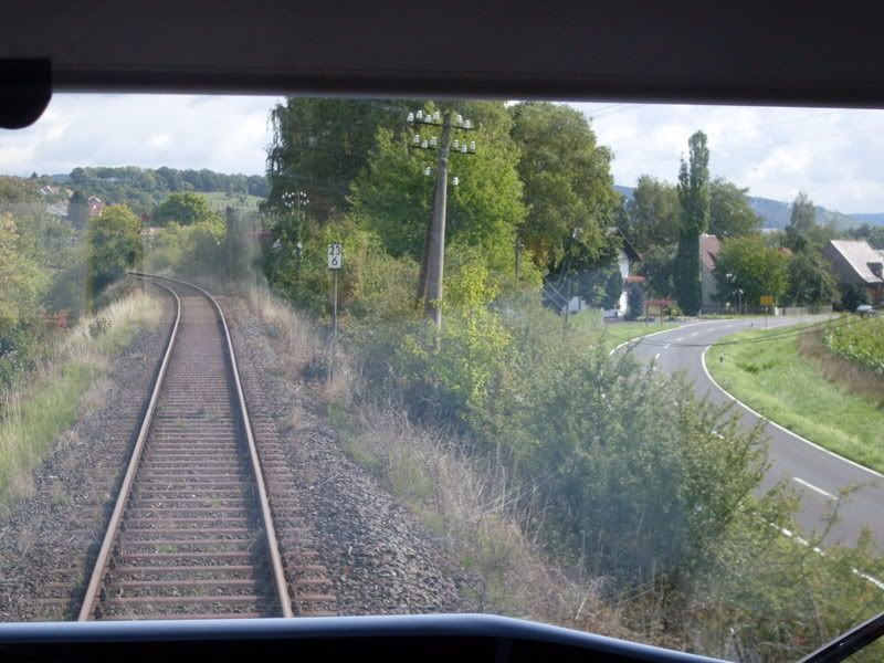

Ich weiß es zwar nicht aus Gewissheit, da ich dort schon länger nicht mehr gefahren bin, aber früher war an der Strecke Forchheim-Ebermannstadt noch Telegrafenleitungen, ob die allerdings noch existieren ist mir leider nicht bekannt, weil ich eben schon längere Zeit diese Strecke nicht mehr abgefahren habe.
(Sorry für die schlechte Qualität)
